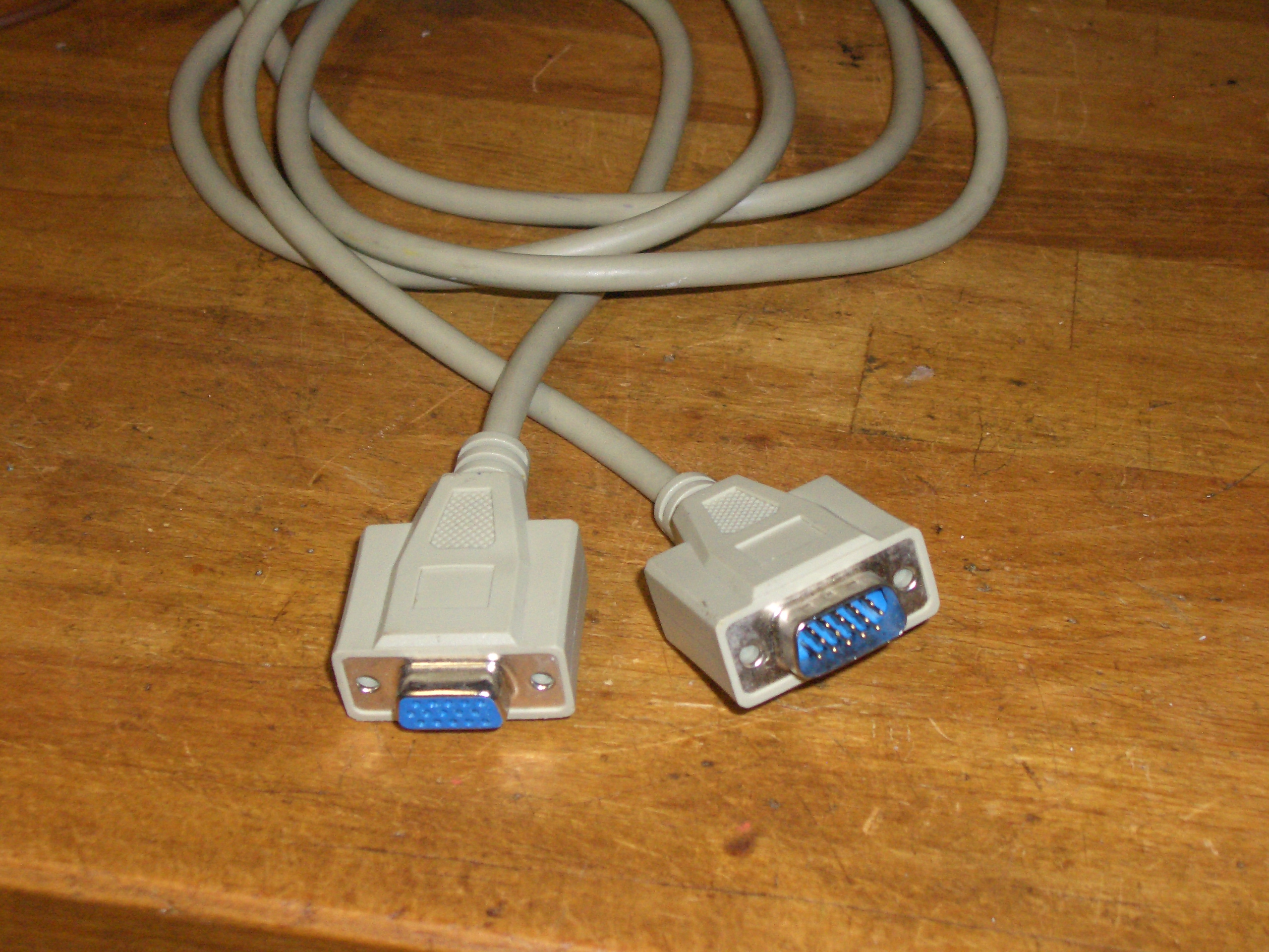

Da das ein D-SUB15 Stecker ist, könntest du dir einen VGA-Stecker nehmen, den alten, defekten Stecker abschneiden und den VGA-Stecker dafür anlöten.

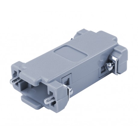

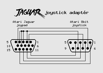

Bevor Du irgendwas abtrennen und dann am Ende nicht weißt, wie Du das Kabel an einem neuen Stecker anlöten mußt, würde ich erstmal probieren, mit äußerster Vorsicht die Pins mit einem kleinen Schraubenzieher die Stifte in Position zu biegen. Sollte Dir einer abbrechen, kannst Du immer noch einen neuen Stecker anlöten. Wenn erfolgreich, könnten die Pins trotzdem sehr labil sein. Ich empfehle darum den Einsatz eines Zwischenadapters (Stecker <-> Buchse) oder sogenannte "Gender-Changer" (Stecker <-> Stecker & Buchse <-> Buchse) zwischenzukoppeln und dauerhaft am Stecker zu belassen. Sollte trotzdem gelötet werden müssen ...: Ich bin auf folgende Grafik gestoßen: post-2769-1201478075.png Wenn ich mich recht entsinne, liegen an den 9pol. Atari Joystickstecker 1=UP 2=DOWN 3=LEFT 4=RIGHT 6=FIRE 7=+5V 8=GND und das mußt Du jetzt auf die Grafik Umdenken ...

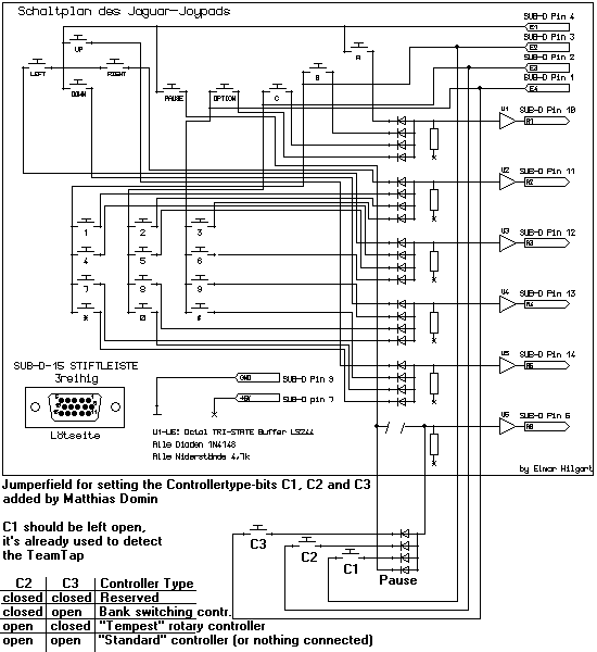

Für alle Fälle: Der Schaltplan

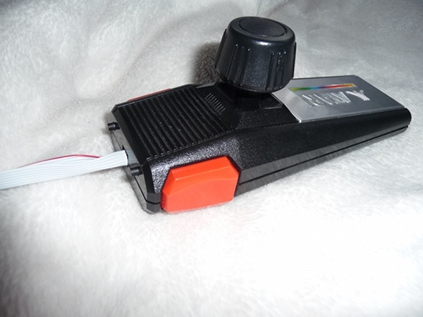

Ich hatte mir beim Bau meines Rotary-Controllers aus einem Deluxe-Joxstick anfangs mit einem Flachbandkabel und https://www.reichelt.de/d-sub-stecker-high-density-15-polig-gerade-hd-15m-p8507.html?&trstct=pol_2&nbc=1 beholfen bis ich eine originale Strippe (2nd hand) gefunden habe.
Dazu gibt es bei Bedarf noch https://www.reichelt.de/d-sub-kappe-9-polig-gerade-grau-mhdppk9-de-k-p362500.html?&trstct=pol_9&nbc=1. Bei der Wahl des Gehäuses wäre darauf zu achten daß man den Stecker weit genug eingesteckt bekommt damit er fest sitzt. Auf jeden Fall sind die Verrieglungsschrauben im Weg und sollten weggelassen werden. Ich hatte damals nur den Stecker angelötet und auf ein Gehäuse verzichtet.
Das ganze war allerdings optisch nicht besonders ansprechend:
Was auch als Ersatz herhalten kann ist (wie von andymanone beschrieben) ein zweckentfremdetes VGA-Kabel / VGA-Verlängerung. Diese sind aber oft recht dick und unhadlich. Ich würde auch erst testen ob alle benötigten Pins belegt sind.
Ich nutze aktuell eine https://www.amazon.de/Intos-Monitorverl%C3%A4gerung-Monitorkabel-HD15-Stecker/dp/B000L13LFE/ref=sr_1_4?crid=246T6N44RDH7Q&dib=eyJ2IjoiMSJ9.46-YqK_1jOiC4fCFOkJ87F2IY9mzJO3vaDTWZ6YYAjofgwwLiLBiG9XtyfcNoZaO8k-VNJLl75l7QdeNVnEoeD5HHJb61-pHp9RFO3H8tDyAaLmQ9PLpEdo2JzGYj8t5ZHwcujHbl9k-jsPs1q8t4--IzEddKLrSICVwTnwBQoqg8Shg6-YjUVxMj2KBNw_60qFTgSrHfV8VDev7u1bOLJReXau2QG-hWPo5QrqbWOQ.APke4c8mwL9UHa3Giblu5Edm0DklgAjwXcAPkKShDfU&dib_tag=se&keywords=vga+verl%C3%A4ngerung+2m&qid=1725801090&sprefix=verl%C3%A4ngerung+vga%2Caps%2C100&sr=8-4:
Mit den entfernten Verrieglungsschrauben sitzt sie sicher in der Buchse. Da der Stecker angegossen ist, fehlen die bei den Bausätzen üblichen "Haltenasen". Du kannst die Kupplung abtrennen und das Kabel an den Controller klemmen (Zugentlastung / Verdrehschutz nicht vergessen!).
Oder, in Deinem Fall vermutlich besser, den noch intakten ATARI-Stecker in die Kupplung stecken und dort stecken lassen, auch wenn Du den Controller wegräumst. Dann kannst Du dich auch etwas weiter vom TV wegsetzen. Die TVs werden ja immer größer - da muß man sich eh weiter weg setzen; die Pixel werden ja ebenfalls immer größer.. 😁

Sleeπ schrieb: Für alle Fälle: Der Schaltplan

Danke für Schaltplan und Tip mit Verlängerung .
